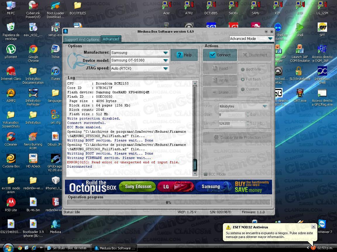

sansung s5360 dead
Welcome to Medusa Box Software version 1.4.9
Modelo del dispositivo seleccionado: Samsung GT-S5380
Conexión...
Insuficiente nivel de voltaje VREF = 1.71 В. Por favor, chequee el estado de alimentación del dispositivo.
Medusa JTAG Firmware version 1.1.0.
Medusa JTAG Hardware S64 revision B.
Detected TAP ID: 07B3617F, IR Length = 5.
Velocidad JTAG : Auto (RTCK)
Nivel de VREF : 1.73 V
Tipo del núcleo : Broadcom BCM2155
ID del núcleo: 07B3617F
Tipo de la flash: Samsung OneNAND KFG4GH6Q4M
ID de la flash: 00EC0050
Tamaño de la página: 4096 bytes
Tamaño del bloque: 64 páginas (256 Kb)
Cantidad de los bloques : 2048
Tamaño total de la flash : 512 Mb
L a protección contra escritura está desactivada.
Conexión exitosa
ECC Mode enabled.
Está abierto el archivo "D:\MMUDUSA\flash\SAMSUNG_GTS5360_FullFlash.mf "...
ERROR[033]: Selected Repair file is declared for another device model.
Desconectado.
Connecting to server... Failed (Error code: 6)
Modelo del dispositivo seleccionado: Samsung GT-S5360
Conexión...
Insuficiente nivel de voltaje VREF = 1.73 В. Por favor, chequee el estado de alimentación del dispositivo.
Está abierto el archivo "D:\MMUDUSA\flash\SAMSUNG_GTS5360_Repair.mf".. .
Escritura de la sección BOOT. Por favor, espere... Terminado
Escritura de la sección UPCH. Por favor, espere... Terminado
Desconectado.
Reparación terminada.
Conexión...
Nivel de VREF : 1.75 V
Conexión exitosa
ECC Mode enabled.
Escritura de la sección FIRMWARE. Por favor, espere...
ERROR[025]: Error de lectura o error inesperado del archivo.
Desconectado.

proba en modo restablecimiento solo le cargas el repair y despues le subis firmware con z3x o lo que tengas apra trabajar samsung
try restore mode load the repair file and the flash with z3x or other samsung tool

@ m&s
Hello.
As I see - the problem is with Repair Fullflash file. Please re-download file and try to write it again.

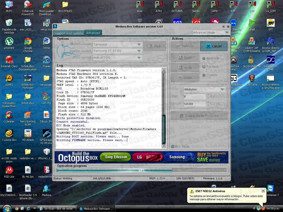

hello medusa
Originally Posted by Medusa Box View Post
@ m&s
Hello.
SAMSUNG_GTS5360_FullFlash.mf.ra
that never ends is damaged flash always comes up to 70% and this error always comes there will be some solution
